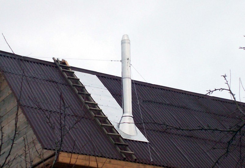

    #161236
    Для чего такую дорогу от дымохода делают?
    #161237
    Чтоб вода дождевая выше трубы обходила дымоход. Заводится под конек, стекает по листу, обходит трубу, и далее по шиферу…
    #161238
    ПавелПавел
    Фактически попал на стык листов. Ну а верхний ряд за компанию, или бюджет осваивали…
