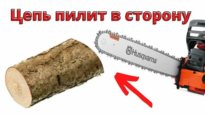

    Давайте разберемся, почему бензопила пилит криво, и что можно сделать, чтобы вернуть ей точность.
    Почему бензопила пилит криво? Основные причины
    1. Износ хвостовиков цепи
    Хвостовики цепи — это те элементы, которые направляются по пазу шины. Если они изношены или их толщина не соответствует ширине паза (например, установлены на шину с пазом под 1.5 мм хвостовики 1.3 мм), цепь будет заваливаться вбок. В результате — кривой рез.
    Решение: Проверьте состояние хвостовиков и совместимость с шиной. При необходимости замените цепь на подходящую.
    2. Неравномерная заточка зубьев
    Если вы стачиваете зубья неравномерно — например, только повреждённые — то пила начнёт «тянуть» в одну сторону. Такое часто происходит, когда пытаются экономить на заточке.
    Решение: Затачивайте все зубья одинаково, соблюдая угол заточки. Лучше доверить это профессионалам или использовать качественный станок для заточки.
    3. Износ шины
    Шина со временем теряет форму. Особенно это касается кромки, где скользит цепь. Также паз может расшириться, что тоже влияет на правильное движение цепи.
    Решение: Шину можно попробовать восстановить, например, зашлифовать торцевые плоскости. Но если износ значительный — её придётся заменить.
    4. Несоответствие комплектующих
    Разные артикулы на цепь + новая шина могут всё равно давать кривой рез, если их параметры не совпадают. Например, толщина хвостовика и ширина паза.
    Решение: Соблюдайте рекомендации производителя при выборе цепи, шины и звезды привода. Комплектующие должны быть взаимозаменяемыми.
    5. Цепь старая, требует замены.
    Решение: Замените
    В целом:
    Следите за смазкой. Хорошая смазка снижает трение и износ.
    Не допускайте перегрева. Не работайте до тех пор, пока цепь не затупится настолько, что начинает гнать мелкую стружку.
    Правильно затачивайте цепь. Делайте это равномерно и регулярно, как только заметите снижение скорости реза.
    Проводите профилактику. Регулярно осматривайте состояние шины, цепи и звезды привода.
    #616199
    Аватардесярик
    А как же   натяжение цепи, износ ведущей звездочки, деформация  шины при перегреве?
    Добавьте в список  человеческий фактор — неправильную технику пиления и неравномерное давление на пилу во время работы.
    Утверждение «затачивайте все зубья одинаково» : важно не просто равномерно стачивать, а контролировать высоту ограничителя глубины (депт-калибр), угол заточки режущего зуба и его высоту относительно других зубьев. Неправильная высота ограничителей может привести к кривому резу даже при идеально заточенных зубьях.
