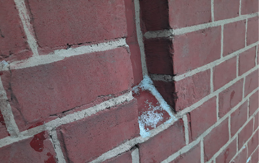

    Экскаватор почистил снег. Результат:

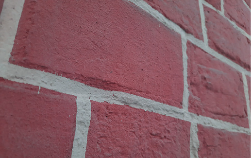

    восстанавливал по этому видео (может кому пригодится)
