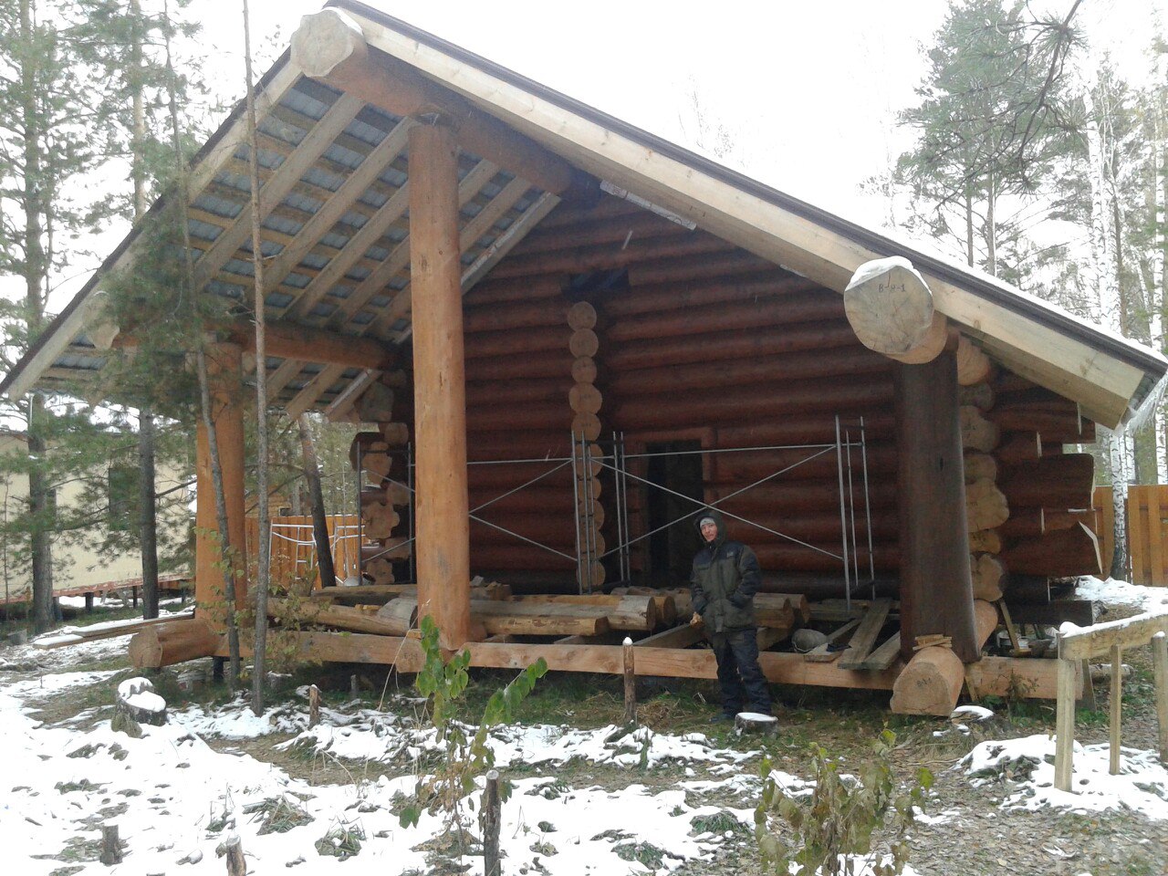

    22 даже для бани мало, имхо… дачный вариант. Мы сейчас крышу делаем на бане из бревна в 50см, вот это точно "другие деньги")))
