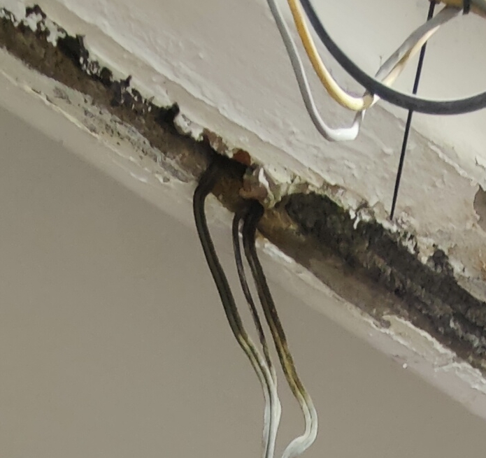

    Аватарsibgenerator
    Подскажите, в хрущёвке нужно заменить старую алюминиевую проводку. С одной стороны провода торчат между балок как на фото, с другой идут к люстре. Провода не вытягиваются как ни пытались, как будто они не в кабель-канале проведены. Что можно сделать чтобы заменить провода на медные?
    #599782
    АватарМ.Монро
    Обесточиваешь старую проводку и тянешь медь. два варианта монтажа — скрытая проводка (штробить каналы в стене), либо пускать снаружи, но затем зашить ГВЛ.
    Делать целиком наружную проводку, в гофре для квартиры — зашквар, для бытовки или гаража ещё бы сошло.
