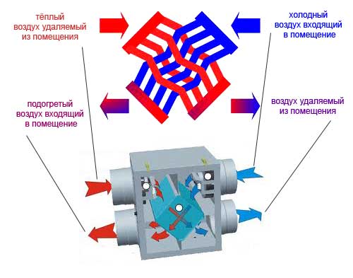

    Про рекуператоры….Есть такие в продаже…30 т.р.
    А есть блоки  с этим рекуператором внутри
    Но вот только я не видел в продаже именно такую коробку, чтобы внутри был только рекуператор. Обычно еще идут в комплекте сразу с вентиляторами, фильтрами, калориферами и т.д. А есть в продаже именно просто корпус и рекуператор и все???  Я хочу собрать линейную схему….так дешевле обойдется….

    oooaspoooasp
    Такие коробки продаются, недавно интересовался (в Пан-ме). Однако, чтобы самому набрать, теплоизолировать, сделать автоматику, пульты, стартеры, регуляторы, задвижки и т.д. выйдет также примерно по цене, но гимора хапнешь.

    nblkanblka
    Говорят рекуператор должен быть не с металлическими пластинами, а с паропроницаемой мембраной, тогда еще и влагу не будет уносить, и скрытую теплоту влаги соответственно.
