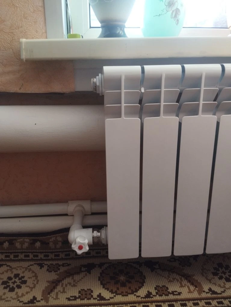

    Похожая схема  у нас. В прошлом году  подключились к  газу и  встал вопрос с  системой отопления. В доме уже была  местная СО от печки. Сначала хотели врезаться в неё, но потом отказаоись от этой  идеи  и  пустили новую ветку с  радиаторами поверх существующей. Благо место позволяло. На данный  момент в доме  две СО, независимые друг от друга. На случай  непредвиденных ЧС  всегда можно затопить печку и  в доме будет тепло.
    #619638
    т.е. — в каждой комнате два радиатора?

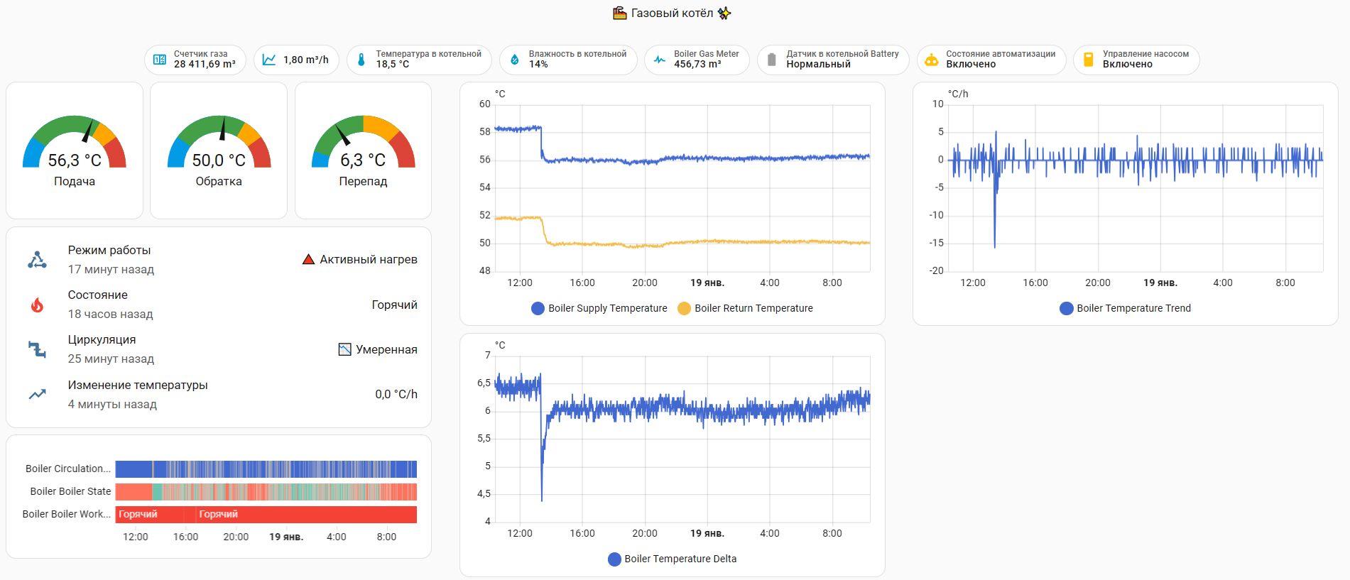

    У меня энергонезависимый — причин много. Но инвертор всё равно присутствует и циркуляционник к нему запитан. Регулирую не так часто, в основном с осени потихоньку подбавляю мощность и ближе к весне убавляю. Ну сейчас с морозами за 3 дня до них прибавил, отпустят — убавлю. Состояние отслеживаю как дистант, так и визуально. Работа котла
    примерно так. В глубине  старая СО
