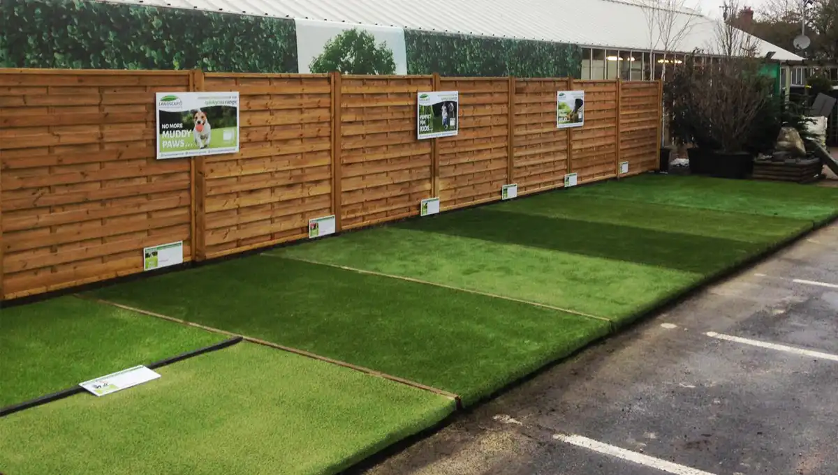

    Что-то запарился ухаживать за газоном — хочу раскатать искусственный.  Тем более был в гостях — понравилось.
    Где у нас приличный выбор номенклатур? По посылторгу как-то неудобно щупать руками.. Напомню, что приличный магаз с выбором должен выглядеть как-то так..

    только в Москве, в Новосибе даже такого нет
