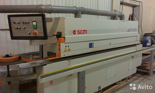

Кромочник не пилит, а клеет кромку. Пилят на форматнике.
вы об чем вообще?
станки разные. станки разные. на одном пилят, на другом кромку клеят
форматник
кромочник

16 Май'19 в 08:57 #408919Кромочник не пилит, а клеет кромку. Пилят на форматнике.
вы об чем вообще?
Я вообще о том, что в опросе слово кромочник надо заменить на форматник
16 Май'19 в 09:03 #408922Ну фиг его знает, 23 чел. уже проголосовали за кромочник )))
Я так понимаю что под этим словом скрывается «какая-то мебельная фигня»
16 Май'19 в 09:30 #408927«кромочник» — это кромкооблицовочный станок, его функция наносить ПВХ или меламиновую декоративную кромку на торец плиты. к распилу материала не имеет никакого отношения.
«форматник» — это форматно-раскроечный станок, служит для точного распила плит ДСП, МДФ, етц… его основная фича, помимо точности распила — наличие двух пил, основной и подрезной. Подрезная пила направлена зубами в обратную сторону, по ходу движения материала, и вращается, соответственно в «неправильную» сторону — служит только для аккуратной подрезки нижней стороны плиты, чтоб не образовывалось сколов. основная выполняет сам распил плиты, как обычная циркулярка.
