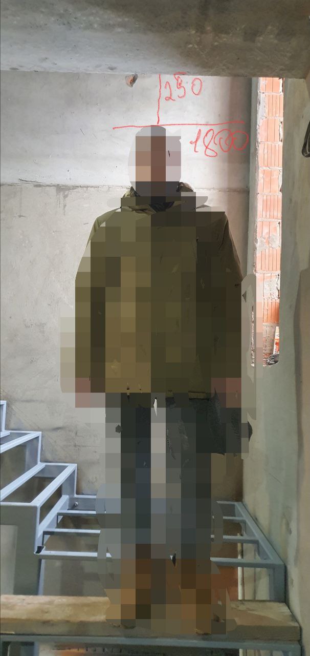

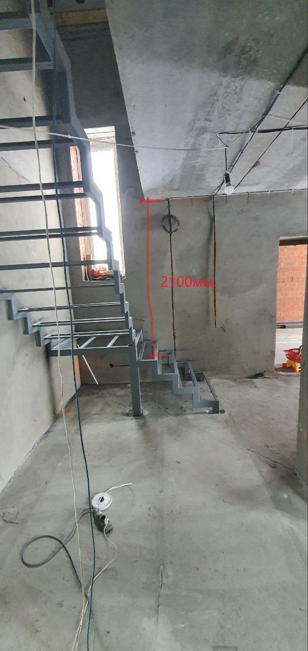

    Добрый день, уважаемые форумчане. Тесть сделал лестницу в доме. Точнее делает ему бригада наемников…
    После выполнения работ закрались сомнения, что в самой близкой точки плиты к голове будем задевать плиту перекрытия, хотя по факту место вроде есть, или его мало, не понятно. Что делать — пока не поздно? Или я сгущаю краски?
    Изображение Изображение
    #597343
    1. Не со ступеньки смотреть, а с площадки и попробовать наклониться (подать тело вперёд).
    Если есть подозрение на нападение плиты на лоб, я бы переделал.
    Площадку разделить на 2-3 ступеньки и уже будет отлично.
    #597424
    Что-то ступеньки узкие. Может потом наклеят большой кусок поролона на угол плиты, как делают на предприятиях.
    #597482
    AVANbI4AVANbI4
    Я думаю стоит учесть, что чистовой потолок будет еще ниже чем плита.
