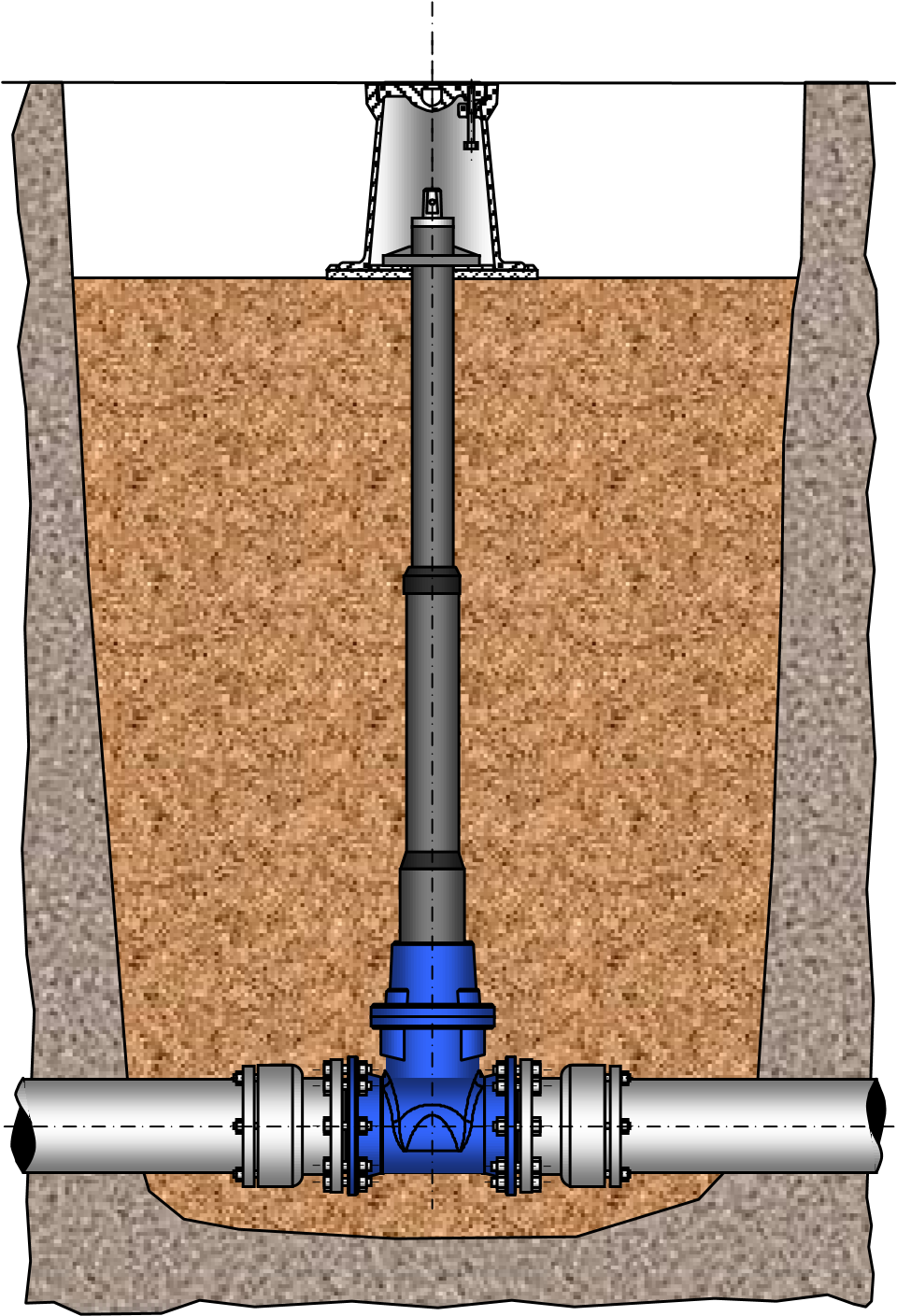

    Надо как минимум у дома продублировать. И на улице должен быть ковер с подземным краном
    #620281
    напоминаю — многодеткам сертификат на внутреннюю газификацию  дома дают без учета доходов.
    #620300
    это что за зверь?
    #620302
    На подземный кран ставят удлинитель штока, выводят его в ковер (маленький колодец по сути). Открываем ковер приделываем ручку и открываем/закрываем кран
    #620306
    ого!
    на черную пластиковую трубу такое не поставить, надо переходы с нее на железо же делать?
    как оно закопаное на ржавчину, устойчивое?
    и плюс зимой эту штуку надо всегда держать очищеной от снега.
    ценник устройства может оказаться сильно дороже обычной «соски» с краном?
