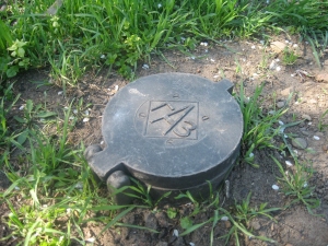

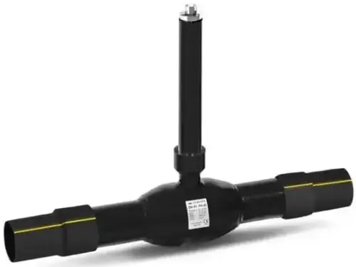

    ого! на черную пластиковую трубу такое не поставить, надо переходы с нее на железо же делать? как оно закопаное на ржавчину, устойчивое? и плюс зимой эту штуку надо всегда держать очищеной от снега. ценник устройства может оказаться сильно дороже обычной «соски» с краном?
    А они сразу с переходом на ПЭ идут и нужной защитой от коррозии. По деньгам конечно дороже, но если надо убрать торчащий кран, то почему бы и нет
    #620313
    лимонлимон
    На газовых магистралях много где такие стоят. На поверхности труба сантиметров в 20 диаметром с крышкой.
    Типа таких:
