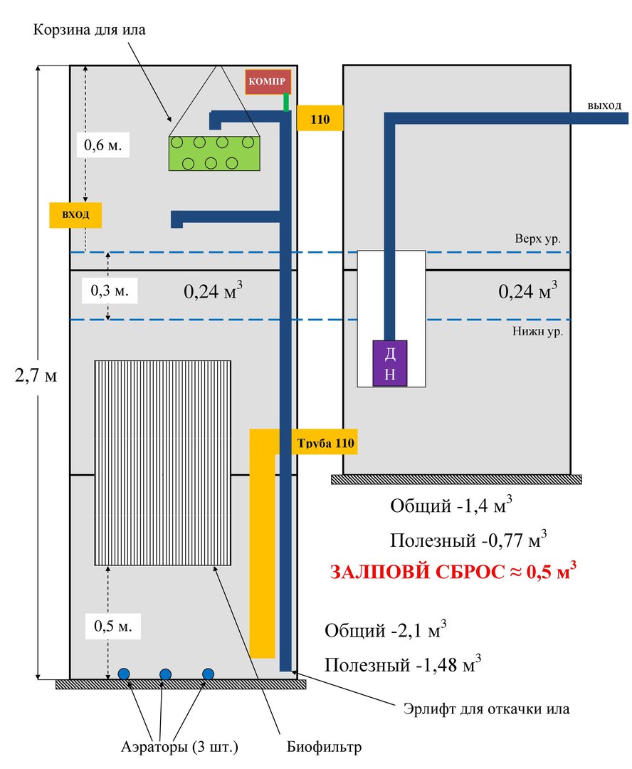

    #79157
    azoraazora
    Как вам такая конструкция — жизнеспособна??
    За основу взял «БАРС-АЭРО», т. к. посчитал что у него самая удачная и простая конструкция, только изменил корпус и вторую камеру, и как следствие поменялся уровень жидкости, биозагрузку решил постоянно оставить в воде.
    Схемы аэраторов и эрлифтом много представлено в интернете как можно их сделать за копейки. Затраты только на кольца, трубы, компрессор, контроллер ОВЕН и датчики уровня жидкости, ну еще по мелочи из электроники (типа промежуточные реле, провода, контактные площадки из нержавейки и т. д.) ну еще конечноже услуги по копке и установки колец, ну по моим прикидкам это все равно намного меньше чем цена септика.
    Моя схема представлена на рисунке из 3+2 бетонных кольца КС-10-9. Так же еще планирую поставить программируемое реле типа ОВЕН и запрограммировать работу аэратора и следовательно эрлифта на 15 минут работы 45 отдыха, а также переодическую проверку уровня жидкости, чтоб система всегда была готов принять практически любой залповый сброс .
    #79156
    oooaspoooasp
    azora
    Необходимо подумать, как выкопать яму для этого всего, чтобы маленький колодец не просел. Переломает трубы нафик.
    #79155
