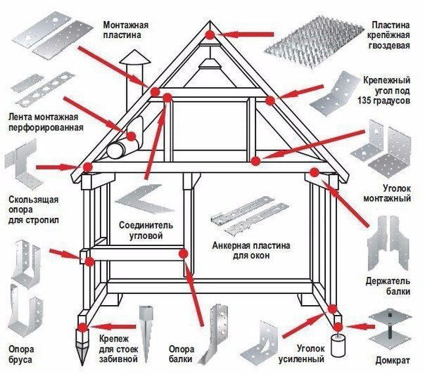

    Вот какой крепеж может потребоваться для строительства каркасного дома:
