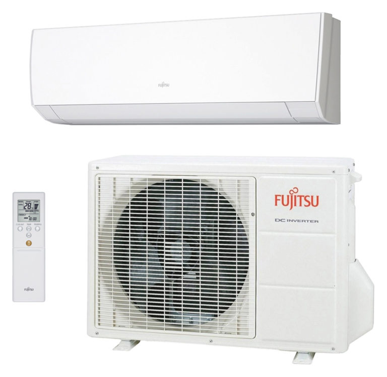

    Имеется жилая комната наверху, рядом причин отличающаяся от остального дома. Летом в этой комнате жарко, зимой не хватает отопления.
    Идеально бы было поставить сплит систему, прежде всего из-за кондиционирования воздуха летом. Но установщики предлагают сплит, которым можно еще топиться (опять же до -30, как я посмотрел).
    Стоит ли переплачивать за зимний блок, или лучше поставить летний кондиционер + пару конвекторов на всякий случай? Беспокоит цена владения, включающая обслуживание сплита — насколько это экономично по сравнению с конвекторами, как часто ломается?
    как бы вы поступили в моем случае? заранее спасибо

    Системы кондиционирования имеют низкий КПД при отрицательных температурах, так как основным предназначением техники является охлаждение, а не нагрев.
    У Вас на фото Сплит-система Fujitsu ASYG12LECA AOY с режимом обогрева . Вот простейший тепловой насос.
    Я за простой кондиционер + конвекторы.
