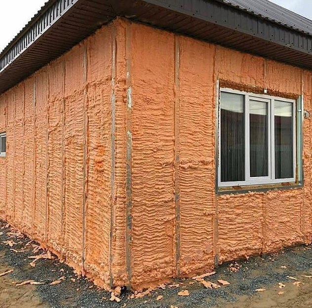

    Цена за куб открытоячеистого ППУ в 2 раза выше базальта. Набирает влагу, посему надо накрывать мембраной. Срок службы открытоячеистого ППУ на фасаде ну максимум 10 лет (при соблюдении технологии и качественном сырье). Самому не утеплишь. Ну из плюсов — быстро, да. Как менять будете утеплитель? Отодрать от стены потом будет очень проблематично.
    Для газобетона выбирайте базальт. Все ж уже давно придумано и отработано.

    У соседей закрытоячеистая простояла 3 года, наносили на 2 кирпичных дома.  За 3 года она стояла под солнцем ветром дождём, никак она не изменилась, только пожелтела. В прошлом году закрыли сайдингом.

    HelenHelen
    А некоторые самостоятельно запенивают. На второй фотке коробка из-под баллонов из Леруа:

    Закрытоячеистая всем хороша. Кроме цены. 17000 за куб материала…
    Не вкурсе какая толщина ППУ?

    100мм. С учетом тепловой неравномерности из-за подвесов для вентфасада.

    эффективна, по толщине 10см, местами 15см.  Они брали установку и компоненты для напыления, 2х компонентная ппу. Компоненты в 200л бочках.
