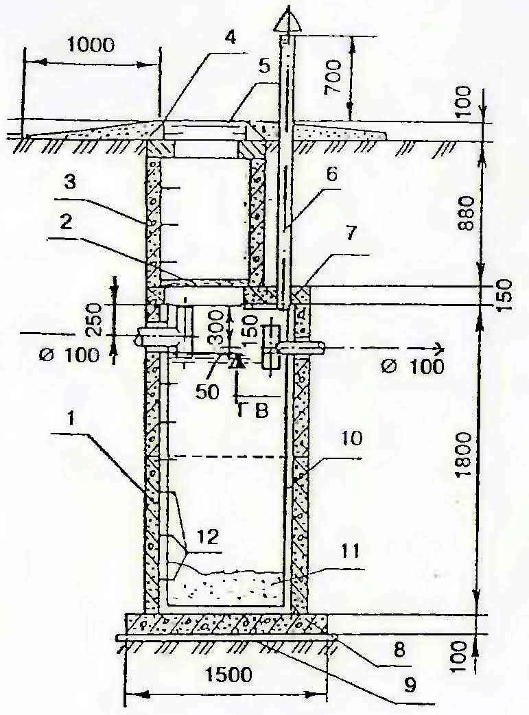

    Фановая труба делается для двух вещей:
    1 Чтобы не срывало гидрозатворы
    2 Чтобы не скапливались газы
    Фановую трубу разрешается менять на ваккумный клапан, если сети канализации вентилируемые.
    В альбоме технических решение для септиков указывается что должена быть фановая труба для огранизации движения воздуха фильтруюющее сооружение->септик->фановая труба.

    killergot wrote:
    Незнайкин wrote:
     А если нет фанового стояка, то и газоотвод как бы и не нужен
    Вот тут по подробнее. Зачем газоотвод при наличии фанового стояка?
    По лету буду собирать фановую и выводить через крышу. Делать газоотвод из септика не хочу — зачем мне запахи возле дома.
    При наличии фанового стояка, воздух через газовод (только это не газовод, а просто вентиляционная труба) будет засасыватся в септик и выходиьт через фановый стояк на высоте. Поэтому запах из вентиляционной трубы торчащей из септика не должен выходить. Ну и благодаря неплотностям закрытой крышки септика, через щели будет подсос воздуха и без вентиляционной трубы. Правда у нас еще и зима есть, поэтому делают вентиляционную трубу не менее полуметра от земли.
    И еще вентиляция, которая создается с помощью этой венттрубы и фана, нужна не только для того чтоб запах на высоту отводить, а еще чтобы почвенная доочистка нормально работала в дренажном устройстве, тк почвенную доочистку производят микроорганизмы под названием аэробы и им нужен кислород. А вот в самом септике живут анаэробы им кислород не нужен.
    И как выше написали, правильно надо делать чтобы вентиляционная труба торчала из дренажного (фильтрующего) устройства, а не из септика.

    Ойлорд wrote:
    А у меня вопрос по организации трубы В септик ))
    В данном случае обязательно ставить тройник = или просто закончить трубу ровно.. Видел на многих чертежах такой момент — для чего?
    не хватет трубы вывода из септика — по уровню чуть ниже входа.. именно на этом уровне будет постоянно уровень поверхности «вещества» (лишнее — сливается через выходную трубу… она тоже с тройником)
    при этом — нижние концы тройников уходят «под воду» — и плавающие на всей поверхности субстанции не попадают внутрь тройников (соответвенно в выход).. а верхняя часть тройника служит для прочистки  — чтобы в случае чего продолбить сверху (т.е. не погружаясь ниже уровня «вещества»). соответственно — над тройником должно быть некоторое пространство для манипуляций — либо сам люк, либо просто некоторое место над потолком
    вот пример без тройников:
    на входе — неудобная прочистка.. на выходе — перетекание плавающих веществ в чистый (т.е. отстоянный) отсек.. но нарисована труба в дренажной (фильтрующей) траншее
    вариант без тройника на входе (не крамольно, но будет больше взболамучивать.. тогда как нужно — отстаивание), зато выход верен.
    с двумя тройниками:
    вариации с облегчёнием доступа к троникам, которые не под люком
