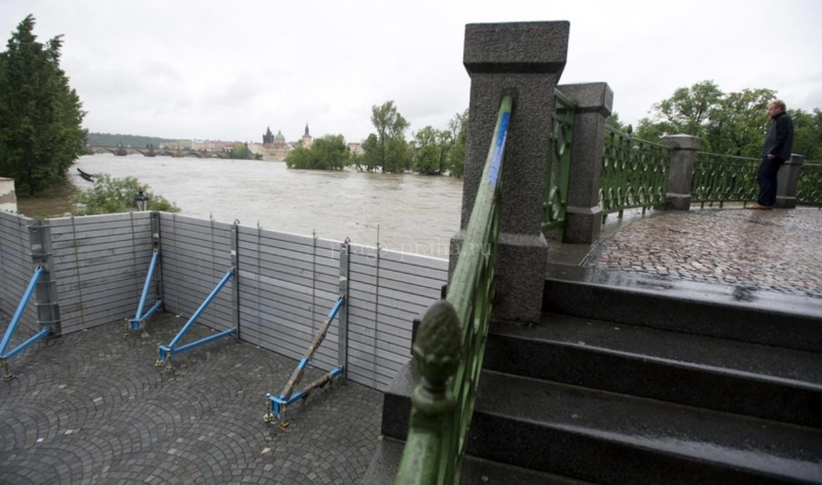

    вот это интересный профнастил, как раз к паводкам:

    nosnos
    Видел эту картинку, но с другого ракурса. Там сразу за забором стеночка бетонная
    #37298
    Вот же интернетчики…
    но вот этот точно от наводнения, правда не из профнастила:
