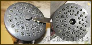

    Как разобрать лейку (или она не разборная) ?
    Внутреняя резинка упала внутрь. Ремонтопригодно ли все это или одноразовая опрессовка (пайка)

    по центру обычно заглушка, она снимается отвёрткой, а под ней шурупчик который вс держит. Если нет такой то только ломать и выкидывать
    Ещё вариант окрутить башку против часовой стрелки
