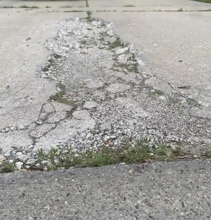

Бетонная плита на въезде в одном месте крошится — как это ремонтировать?
Кажется довольно типичная ситуация. Не хотелось бы потерять всю плиту.
Какая стратегия ремонта таких локальных участков?

Битумом залить.

Вырезать повреждённые места с запасом, таким образом, что бы образовались ровные вертикальные стенки. Заложить арматуру, залить новым бетоном, соблюдая технологию. Важно: Не допускать минимальный слой бетона меньше 3х диаметров крупного наполнителя между поверхностью бетона (с любой стороны) и арматурой, а так же между арматуринами. Малый слой бетона непрочен, легко разрушается.
