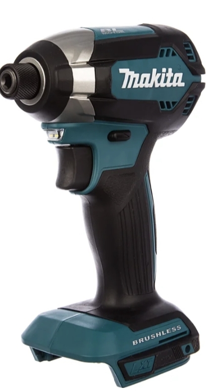

2. шуруповёрт ударный аккумуляторный, он же импакт. Сверлить не умеет, внатяг работать не умеет, Можно попробовать, но я как-то себе не представляю как можно ударом сверлить. Субъективно мощнее, Но это исключительно за счёт вкладывания мощности в один мгновенный удар. Редуктора Нет, трещотки нет. Патрон исключительно под биты. момент закручивания контролировать нереально, поскольку сквозь удары невозможно ощутить реальный момент который воздействует на шуруп. Целевая аудитория — шурупы размером выше среднего.

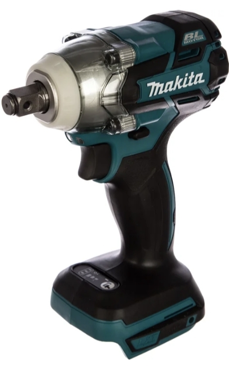

3. гайковёрт ударный аккумуляторный. Тоже типа импакт. Всё тоже что и у предыдущего. С парой небольших отличий. Немного больше мощность и патрон под квадрат полдюйма. А так всё то же самое, сверлить не может, внатяг крутить не умеет. при попытке открутить серьёзную гайку — явно очень сильно напрягается, и далеко не всегда получается всё открутить, или долбить приходится слишком долго. Целевая аудитория- крупные гайки, но далеко не все те, которые встречаются в быту и в гараже

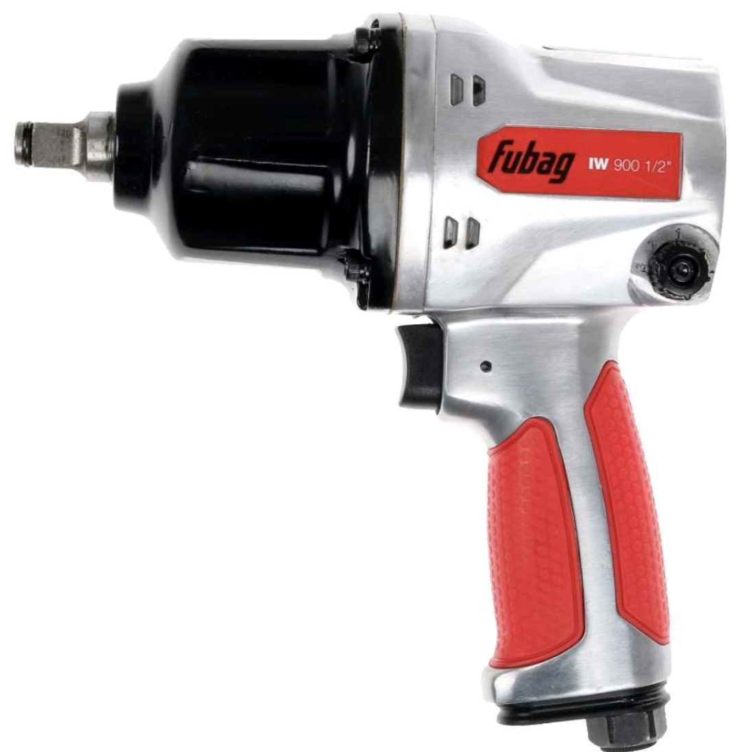

4. гайковёрт ударный пневматический. Он просто крутит. Крутит всё. За всё время пользования им мне не встретилось ни одной гайки которую он не смог бы открутить после нескольких ударов. Когда им работаю, испытываю просто какой-то щенячий восторг. От ощущения, что гайку, на которую ты с ужасом смотрел минуту назад и думал «твоюжмать, как же я тебя откручивать буду», он открутил тремя щелчками.
