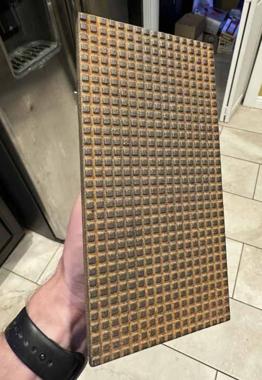

Готовлюсь к майским. Достаю грилевую лопатку для придавливания мяса — а она заржавела. И не отмывается. Не есть же потом жаренное мясо со следами ржавчины. Чем убрать?
Для ускорения процесса, можно подключть отрицательный электрод к опущенной в ванну с лимонной кислотой детали, положительный — к любой железяке, опущенной в ту же емкость.
