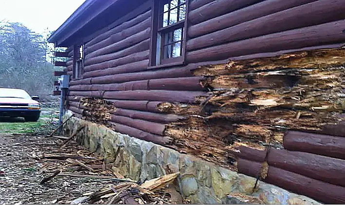

Что это за повреждения на бревне (фото)?
Что это за повреждения на бревне ? Дом сложили 3 года назад, все вокруг отностельно сухо, карнизы есть, и вот такое
Саныч Решенный вопрос
5 Ответы
- Сложили шипом вниз и в паз затекает косой дождь вода и она там стоит в пакле.
- (менее вероятно) Сосет воду из фундамента если нет гидроизоляции под нижним венцом.
BMV1 Новый комментарий
Как-будто сырые бревна покрасили и они сопрели под слоем краски.
user83 Решенный вопрос
Жесть прям. Такое впечатление. что внутри стены протекала вода.
Изначальное качество бревен возможно было очень низким. Такая древесина попадается. Также возможно жуки были в нем и потом развернулись.
Если бы был виноват фундамент (гидроизоляция), то гниение было бы снизу начаналось с нижней полусферы бревна.
Заец Решенный вопрос
Видел такое и место характерное. Утечка воды скрытая, хозяин не знал. За стеной наверняка санузел и мойка
Вырежет эти места, заложит кирпичом, сверху прибьёт деревянный щит ))
Висариoн4 Отредактированный ответ
Окна америкосовские, авто не жигуль…. Мож термиты сожрали?
в первом варианте поможет защитный вентилируемый фасад,
во втором даже не знаю что….
