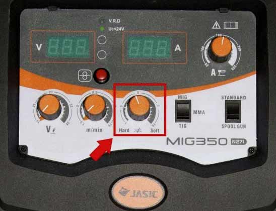

Что такое индуктивность в сварочном аппарате? фото
Что такое индуктивность в сварочном аппарате? Для чего она нужна?
2 Ответы
Это очень загадочная вещь. Пытался вкурить — не вкуривается. Но как то влияет на свойства дуги. Чисто теоретически — регулировка уровня пульсаций (десятки кГц) тока дуги. Надо смотрет экспериментально.
Заец Решенный вопрос
Индуктивность регулирует скорость нарастания тока при сварке. У каждого импульса
Условно, если сварка ведётся при индуктивности нулевой, то синусоида при сварке имеет квадратную форму. С ростом индуктивности синусоида сглаживается.
Физически это проявляется в более плавном и глубоком проплавлении металла. И уменьшении количества брызг.
