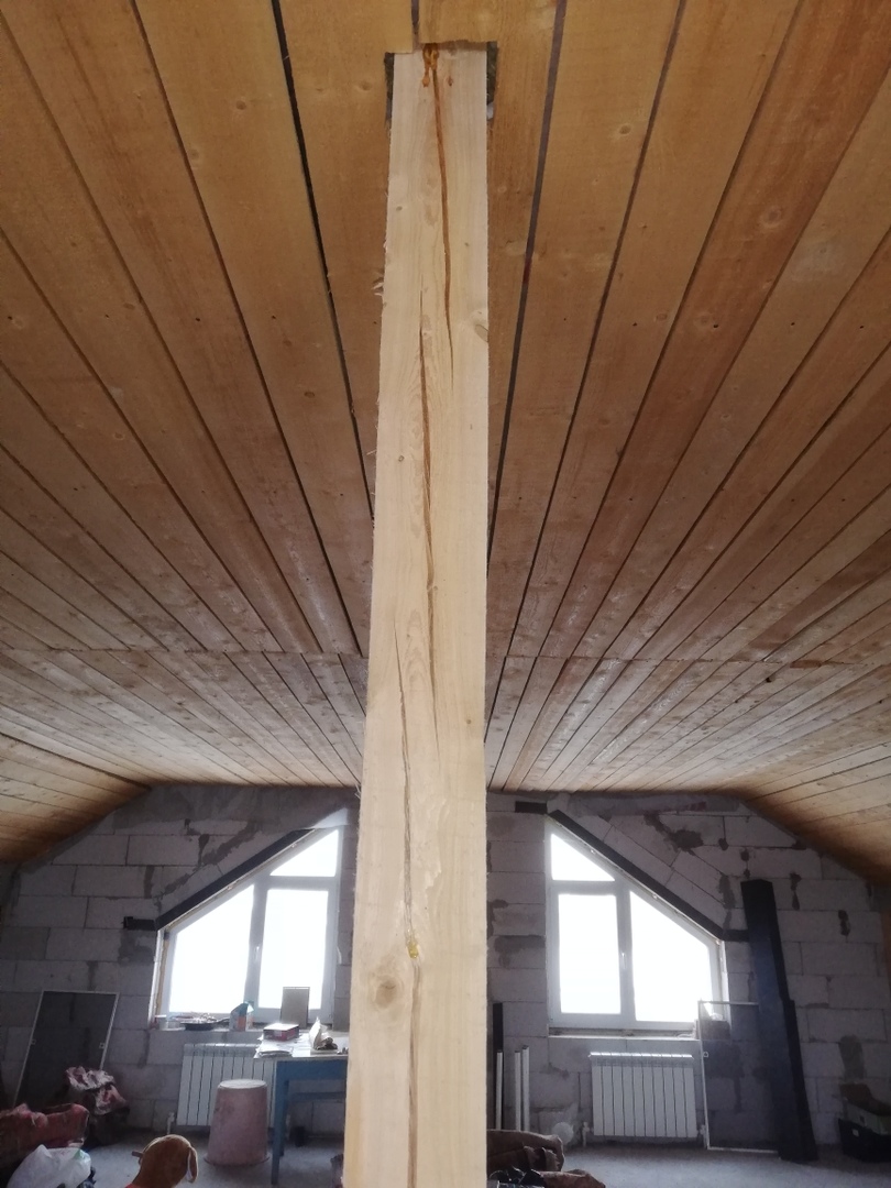

Деревянная стойка полопалась (фото)
Ставили новую, хорошую, прошел год — и вот так. Что делать — может схватить болтами-хомутами? Или лучше оставить как есть?
3 Ответы
если она нагруженная — однозначно надо бояться. судя по фотке волокна не вдоль элемента, может потому и разошлась что нагрузка ее даванула, тогда что-то просело. Проверяйте геометрию перекрытия или что она там держит. Несущая способность стойки уже уменьшилась. Советов давать не буду — я по дереву не очень спец, не люблю я дерево…. Есть спецы на форуме, пусть они и отвечают. Они и посчитать могут несущую способность.
Хомуты или шпильки — безопасное и разумное решение, если трещина довольно заметна. Это несложно и надёжно.
Но если ничего делать не хочется — поставьте бумажный маячек — посмотрите динамику, до трети толщины как правило не опасно.
Хомуты некрасиво и непрактично. Я бы попробовал склеить, стянув мощными струбцинами и продублировать чопиками с клеем.
Поставить хомуты и спрятать в перегородке.
