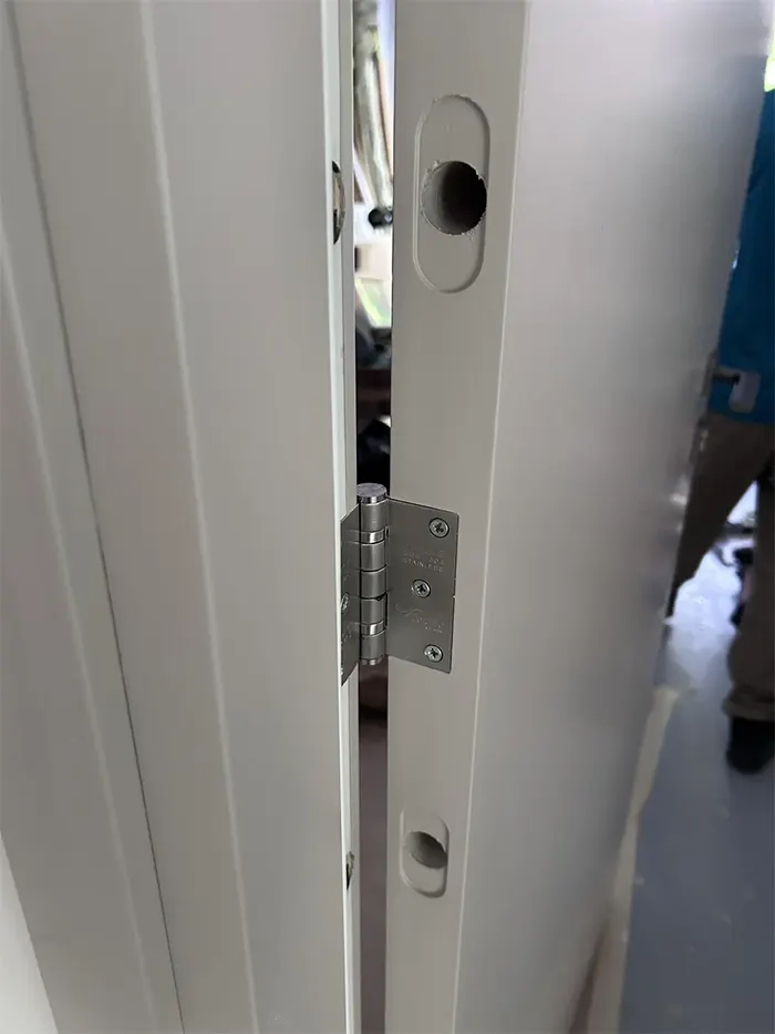

Для чего нужны эти дырки в торце двери? фото
Для чего нужны эти дырки в торце двери? Какие-то датчики-размыкатели, но почему такие большие?

Под оригинальные петли, которые должны идти именно для данной модели, но их не было в комплекте, и смонтировали по классике.
Там наверно в трубе пружина возвратная

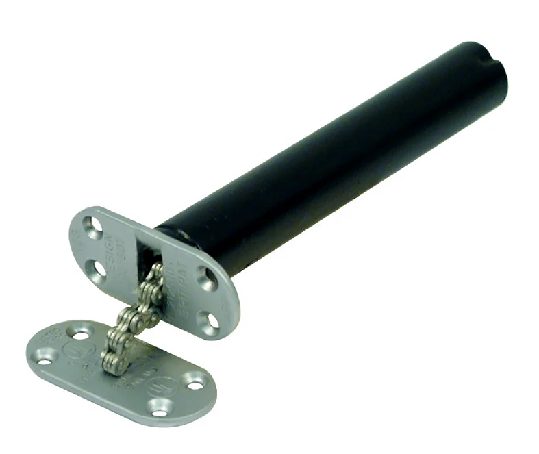

Это скрытый доводчик дверей для межкомнатных
Непонятно зачем СТОЛЬКО отверстий под доводчик ? По два на шарнир!
Одного бы не хватило?
Пружина слабая?
Что б перекосов не было, ровно доводилось
наоборот
обычный стандартный доводчик вообще за верхний угол тянет и ничего не перекашивает!
видимо тут как раз проблема в очень маленьком плече силы — очень короткий рычаг, поэтому их надо 4 штуки на одну дверь

И что это такое?
