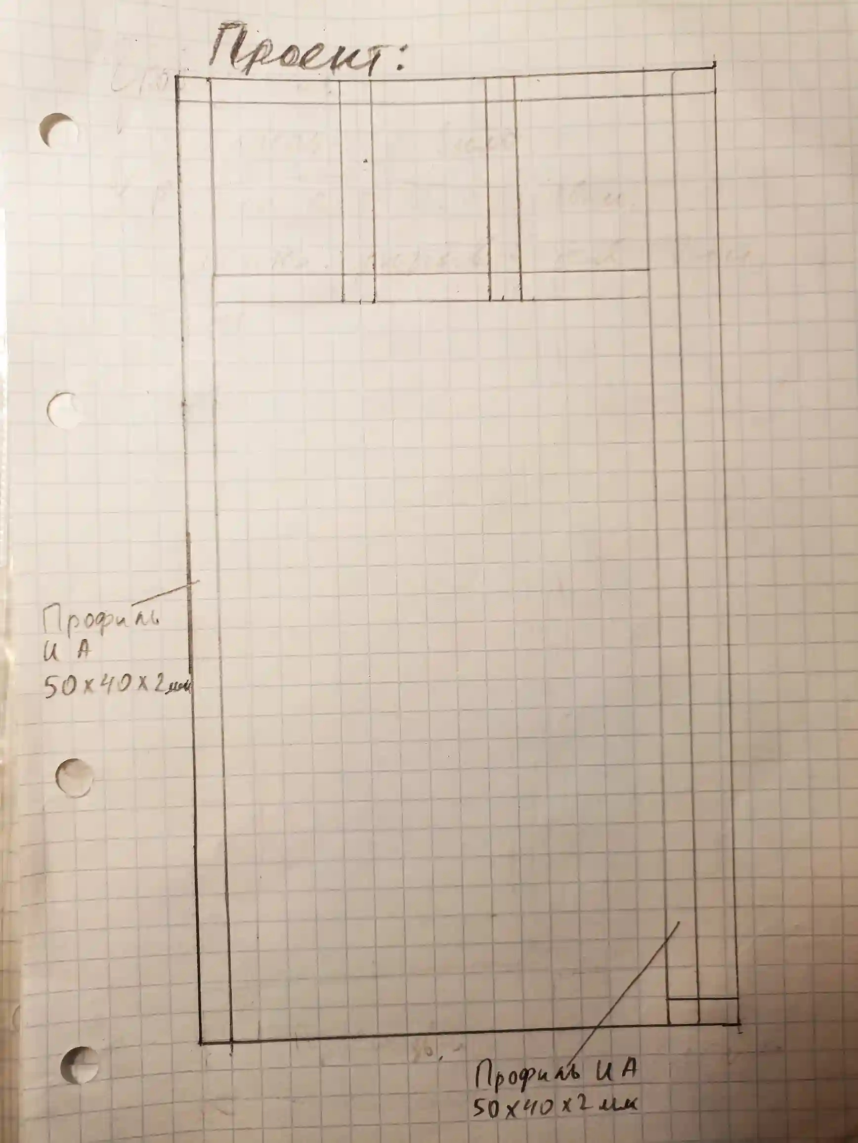

Дверной проем из профиля для гипсокартона — удержит дверь?
Добрый день! Подскажите. Хочу собрать дверной проем из профилей для гипсокартона, обшить гипсокартоном и вставить обычную межкомнатную дверь 200х70. Потянет мой проем такую дверь? Достаточно толщины профилей? Крепление профилей UA уголками 50402мм. Два основных профиля также 50402мм.
3 Ответы
шарнир с какой стороны предполагается?
Если слева, то я бы вместо профиля там деревянный брусок использовал для надежности и жесткости при открывании двери.
А то профиль тонюсенький + косяк картон прессованый = в чем саморезы от шарнира держаться будут?
и с точки зрения жесткости перемычки лучше сделать так
Поддержу.
В профиль где будут шарниры двери вставляли брусок (дополнительная жёсткость к дверной коробке).
Нынче заложил куски брусков в нескольких местах (т.е. не целый брусок) для возможного будущего крепления двери, но и профиль тут потолще и помощнее.
з.ы.
Брусок как для жёсткости, так и для крепления (крепить чисто к металлу — получается не надёжно или муторно).
Нынче у меня профиль жёсткость обеспечивает, а вот в местах крепления заложил куски бруска.
