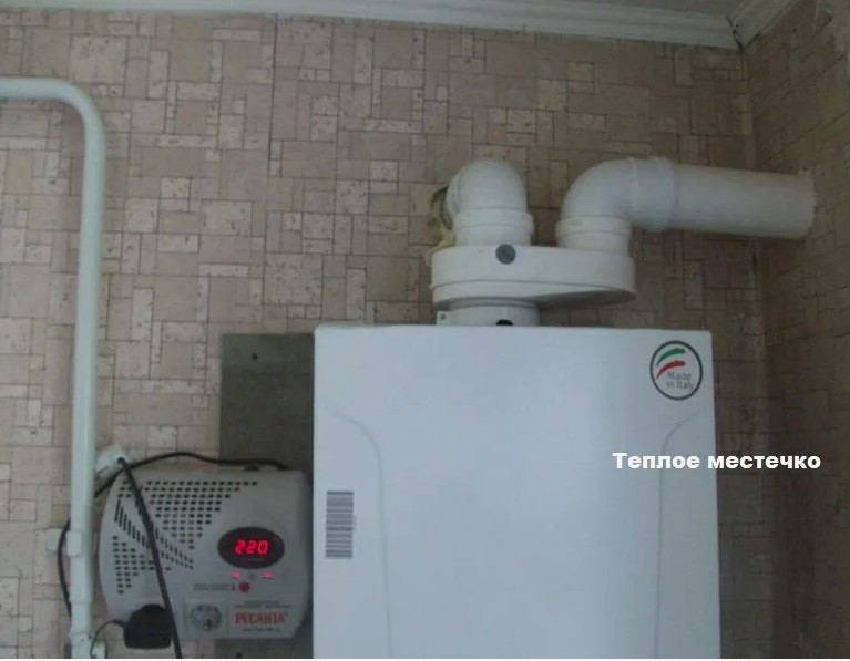

На сколько знаю есть переходники, которые позволяют от самого котла «приточку» и «выхлоп» пустить отдельными магистралями (трубами).
Типа такого
