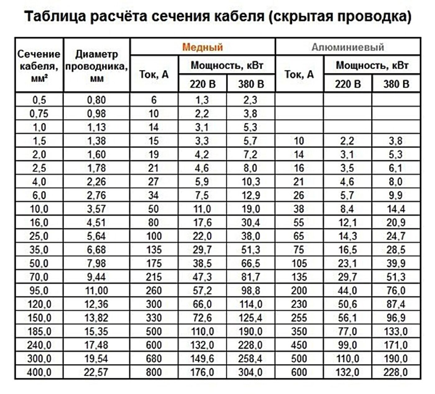

Электрик пугает — 0.75 нельзя даже на дверной звонок кидать по новым правилам.
И что даже 1,5 квадрата это не для стационарной проводки, а для групповых сетей… Даже на звонок меньше 1,5 мм ставить нельзя, мол 0.75 теперь только на цепи управления и слаботочку. Это так? или фантазии?

Фантазирует электрик. Дома вся проводка на освещение прокинута медью 1.5 квадрата. Розетки 2.5
И, кстати, на инверторном сварочнике в стоке стоит кабель 1,5 мм2. Даже не греется. То есть он вполне нормально тащит 3 КВт
1.5 мм² является распространенным и допустимым сечением для групповых сетей освещения и других маломощных стационарных потребителей в жилых помещениях согласно многим электротехническим нормам (например, ПУЭ). Это не исключительно для «групповых сетей». Попросите его предоставить конкретную ссылку на эти «новые правила», самому интересно.
Врёт электрик или глуп.
В частном домостроении электропроводка не регулируется никаким нормативным документом. Даже святой ПУЭ распростроняет своё действие только на ИП и организации.
Необходимость и достаточность для частника — важнейшие показатели.
С современным светодиодным освещением 0,5 кв мм меди вполне может хватить на весь дом. Главное — таблица допустимых токов (смотри выше). В добавок не стоит забывать о снижающем коэффициенте при прокладке пучком (в реальной деятельности он почти не влияет).
По личному опыту могу сказать, что медные проводники сечением в 1,5 кв мм могут длительно пропускать ток в 14,5 А, находясь в количестве 4 штуки в кабеле, и нагреваясь до 37…40 грудусов при комнатной температуре в 28…30 градусов.
У меня дома всё освещение раскинуто ШВВП толщиной в 0,5 кв. мм. При этом общий ток потребления светом составляет 2,5 А.
