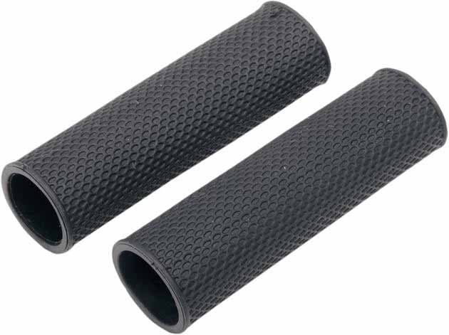

Где найти квадратные резиновые ручки на квадратную трубу?
Есть рычаг сделанный из металлопрофиля 20х20. Хочется его облагородить для удобства хватания. Был бы из круглой трубы, в продаже куча резиновых ручек — купил и насадил.
С квадратом так просто не выйдет.
Существуют ли прямоугольные резиновые ручки аналогично круглым?

Квадрат делают профилируя круглую трубу, думаю если резина не сильно толстая и дубовая можно попробовать натянуть на квадрат
Подобрать грипсу велосипедную, заткнуть второй конец трубы, смазать мыльным раствором или просто водой. В торец грипсы воткнуть продувочный пистолет. Слегка надуть грипсу, и она со свистом налезет. Много раз так делал
Но не понимаю, зачем все это. Хваткость трубы не улучшится. На круглые трубы натягивают грипсы, потому что круглый профиль стремится выкатиться из руки. Квадратный профиль никуда не выкатывается, ты его просто держишь рукой под нижнюю полочку.

Распечатать 3Д круглую ручку с квадратным отверстием. Можно и с пупырками для хвата.
Есть специальная обмотка для тренажерных залов и велосипедов, мягкая на ощупь, слегка спекается после фена. Продается на Али, да наверное и на других маркетплейсах
я ручку у лопаты обмотала «тряпочной» изолентой
+1 Феном нагреть предварительно и ручку и трубу
периметр квадратной трубы = 80 мм.
длина окружности 25 трубы = 78,5 мм
самое оно
на крайняк вот ручка 26 мм
https://www.ozon.ru/product/ruchka-rezinovaya-dlya-skladskih-telezhek-26-mm-stella-tehnik-r-26-k2-komplekt-2-shtuki-1126843249/?at=QktJZ67y3c5DPnzMtr1gjlRC0wpBrOiZKDKX8UGNw8Y
она точно налезет
