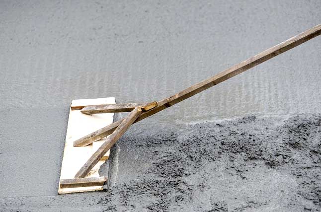

Гладилка для бетона. Как сделать самому?
Нужно загладить небольшую поверхность.
Рабочая поверхность и черенок гладилки деревянные. Раскосы могут быть из деревянных реек или проволоки.
Интернет разочаровывает всё больше и больше, предлагает покупать и покупать. Умельцы выёживаются кто как может, гладилки у них километровых размеров и металлические. Дельные сайты не открываются.
Интересуют оптимальные размеры рабочей части и черенка; угол наклона черенка к доске; нужны ли фаски на доске, их размеры; рабочая поверхность шлифуется или так сойдёт. Толщина доски определяет её вес, какая должна быть толщина.

Гладилки по наитию делают. Сделайте три разных, какая нить выстрелит :). Возьмите в аренду с вибро.
небольшая это сколько? для небольшой я бы взял вибратор и правило. или даже только правило. мастерок поди есть.
Делать надо несколько под разные задачи. Финишную можно сделать из метрового правила, плоской стороной вниз. Ручку крепить под 30 градусов к поверхности. Гладит в обе стороны.
Схема с деревянными раскосами:
—+ <— Черенок (ручка) /| |\ / | | \ / | | \ <— Деревянные раскосы / | | \ +————————————————————-+ <— Подошва (рабочая поверхность)
главное — черенок прочный, но подъемный. Сильно длинные (3-4м) — не фонтан. С гладилкой (фасками, материалом, шириной, глубиной) не угадаешь, бетон разный, Сделайте широкую, но наготове — пилу, подгонять по месту.
