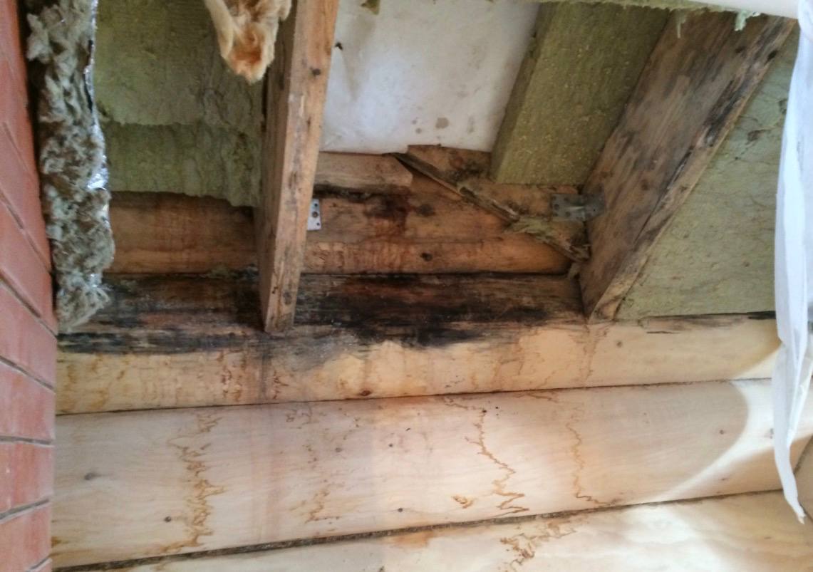

Вскрыл обшивку в парилке. Вагонка как новая, а брус за фольгой — черный, влажный, с грибком. Вроде делал по уму: зазор, фольга, проклейка скотчем.
Гипотеза такая: пар все равно находит дырочку, а вот выйти ему некуда — снаружи тоже утеплитель и ветрозащита плотная. Получается, мы сами запираем сруб в полиэтиленовый мешок и варим его в собственном соку. Может, ну ее, эту фольгу? Раньше былмох да пакля, и бани стояли по полвека.
Кто пробовал современный пирог стены без пароизоляции, дышит ли дерево или гниет еще быстрее?

Ветрозащита у вас из полиэтилена? Тогда да, вы заперли брус в полиэтиленовый мешок, с возможностью набрать влагу, но без возможности её вывести. Ветрозащита должна только не давать утеплителю, типа минвата, распушиться, прижав её к стене, но пропускать воздух свободно.
Увидеть бы, что там за ветрозащита такая…

Когда мембрана не продувается это нормально. Она и не должна продуваться. Она должна пропускать пар в определенных количествах. По поводу черного бруса и грибка на нем; тут все четко и по законам физики. Поверхность достаточно холодная и условия идеальные для образования точки росы на ней. Гипотеза о запертом пространстве абсолютно верна; пар под давлением замечательно проникает в любые щели, а вот конденсат (влага) уже никак не выйдет. Нужно нагревать поверхность и отводить испарения. Для вагонки в парилке нужны: хорошая вентиляция между ней и стеной и сама стена не должна сильно охлаждаться.

+1 Стены из бруса за фольгой — холодные, они и собирают на себя весь пар, который через щели (и под давлением) будет просачиваться.
Санычу. Эксперимент с кипятком не показателен. Мембрана расчитана на гораздо меньше количество пара. Да и в таком эксперименте даже продуваемая мембрана покрылась бы конденсатом. Кстати: обычный полиэтилен тоже является мембраной с очень малым паропропусканием. Я использовал подобную мембрану тайвек хаусрап. Она вообще на плотную бумагу похожа. Стоит лет пятнадцать. А дешманские продуваемые изоспаны вообще рассыпались на солнце в прах. Это я к слову о качественных изделиях.

И еще один вопрос, брус был естественной влажности?
Всем доброго дня. Не получив ответ на последний вопрос, все таки хочу озвучить свою версию произошедшего. Все очень просто, Тарас построил некое деревянное сооружение и быстро ввел его в эксплуатацию. Но в скором времени столкнулся с усадкой (предположение) и пришлось снимать внутреннюю обшивку, за одно и заглянул за фольгу, а там плесень. Так вот суть в том, что при отделке (обшивке) он запечатал влагу в дереве и мы все узнали, что на дереве появилась плесень. Это очень частая ошибка застройщиков, даже если ваш сруб простоял после постройки год, два этого мало.
Вагонку следует монтировать как минимум после одного отопительного сезона это для отапливаемых помещений , а для не отапливаемых через 2 года после постройки. Чаще всего плесневеет стропильная система в мансарде. Когда проводят монтаж кровли и сразу утепляют (так как это проще сделать с верху но используют свежо напиленный материал)
