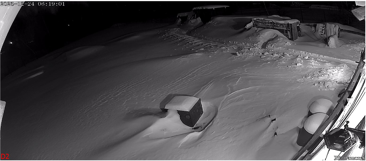

Вот как камера в темноте полной отрабатывает. Тут стоит обратить внимание на правый верхний угол. Видно старую камеру, которая засвечена ИК подсветкой и сразу же видно два соседских участка в дали. При полной темноте на улице. Слева вверху — тоже засветка от куска крыши.

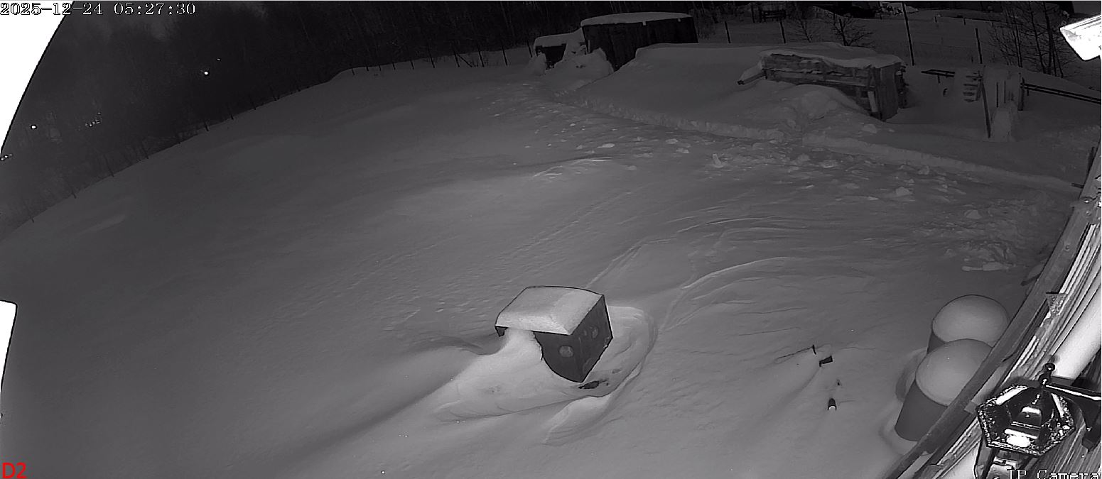

А вот, когда включились фонари подсветки возле дома. Видно справа внизу. И справа по середине яркое пятно на снегу — свет от фонаря. Тут уже камера за соседями наблюдать не может, но и не ослепла никак.

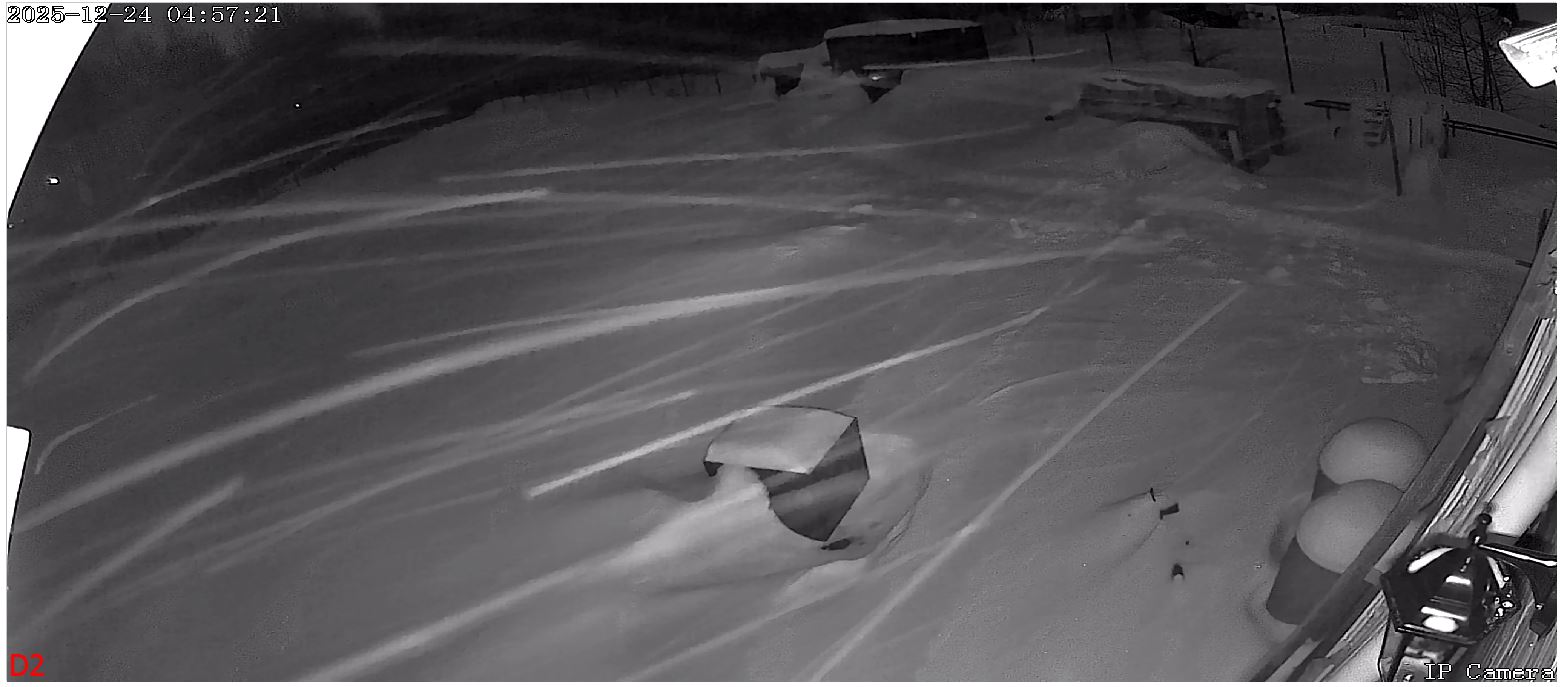

Вот эпизод самой страшной «бури».
