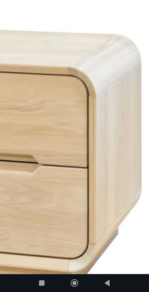

Доброго времени суток тому кто это читает. Уважаемые столяры и мебельщики подскажите пожалуйста как изготавливаются данные элементы (желательно с минимальными заморочками) и без использования пропилов и последующего сгибания (пробовал данный метод мне не особо понравилось) Заранее благодарю за помощь.

Похоже элементы столешни не гнут, а изготавливают. Потом приклеивают радиусный элемент к плоской детали и взаимно обрабатывают стык. Для перевозки тумбочки ее делают разборной. Соответственно, щель на стыке между столешней и вертикальной стойкой, будет видна в любом случае. Чтобы ее спрятать надо особую точность обработки. Но и оставлять ее так нельзя. Поэтому сделали небольшую фаску, которая скрывает небольшие недочеты в этом месте.
