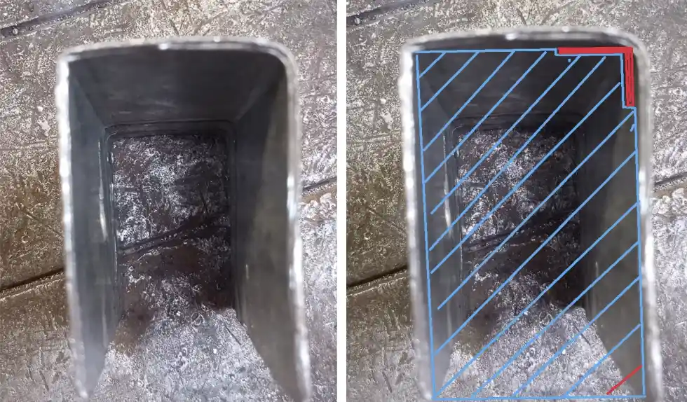

Может посмотреть в сторону прямоугольных труб? Есть 60*30 и 60*40. Отрезаете 100 мм длиной и одну сторону болгаркой срезать. Там, вроде, угол четко 90 градусов.
