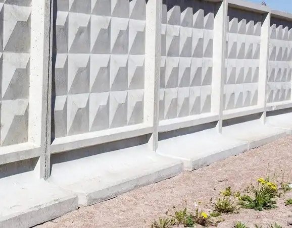

Я бы выравнивал под каждый блок/секцию землю, и пусть пляшут по верху, главное в линию и вертикально установлены секции.
На склоне тяжелые бетонные плиты крепят на ступенчатом ленточном фундаменте с вертикальными столбами на каждой ступени. Перепад высоты компенсируется переходами фундамента. Без профессионального монтажа высок риск перекоса, завала или разрушения забора.
Рассмотрите альтернативы: легкие заборы, подпорные стенки, секционные конструкции.
