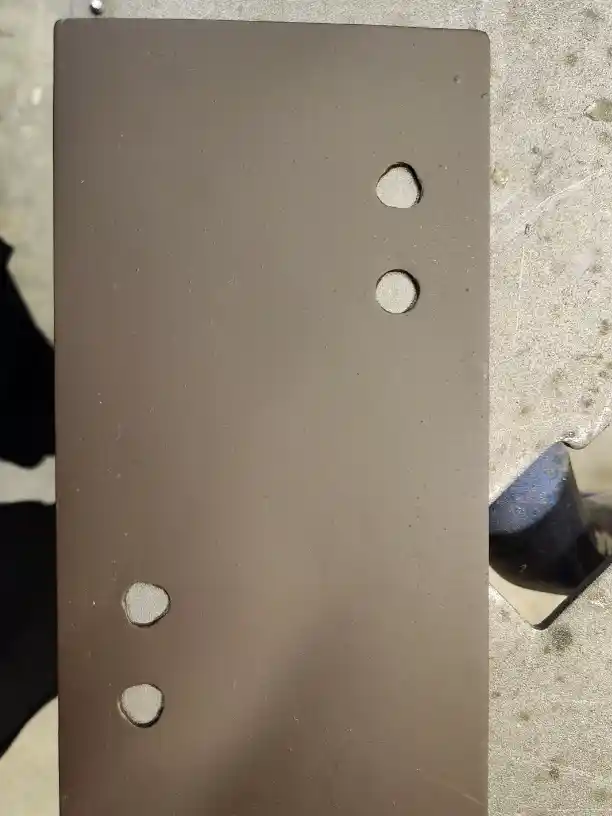

Как сверлят в металле(сталь) круглые отверстия?
В последнее время я много резал, сверлил стальные пластины, и заметил что трудно сверлить красивые круглые отверстия. Получается волнообразные углубления, как правило 3. А как сверлят круглые отверстия, есть какие-то лайфхаки?
3 Ответы
Для получения круглых отверстий в тонком листе нужно сверло с одной режущей кромкой. Это либо ступенчатое сверло, либо переточка обычного сверла таким образом, чтобы резала только одна сторона, второй стороне отводится роль центрующего элемента.
Есть такая хитрость — сверлить через несколько тряпок, получается кругло 🙂
…Это либо ступенчатое сверло….
Елочка наше все. И сверлить большим сверлом в тонком металле как то не айс.
Кстати; есть простейшие маленькие коронки по металлу. Отлично и красиво делают дырдочки. Бонусом халявные кружочки металла.
Лучше не тряпки, а фанерки-доски, сжать с обеих сторон листа. Но это не всегда возможно.
