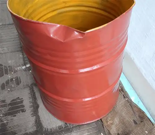

Как выровнять горловину стальной бочки 200л?
Мне хотелось бы сделать приспособление, которое позволяло бы быстро выровнять верхнюю часть боковой поверхности обычной бочки, чтобы её крышка легко закрывалась.
Я пробовал использовать для этих целей доску (100х50), которая своим выступом вставляется внутрь бочки («внатяг») и затем проворачивается несколько раз — верхний край бочки выровняется после такой «рихтовки», но ошибся.
Стенка бочки тонкая (толщина её всего 0,8мм), и после проворота доски деформация стенки не исчезает (металл, как-бы, «отыгрывает» назад).
Я буду благодарен участникам, если они подскажут мне какой-то другой способ выпрямления верхней части стенки бочки.
1 Ответы
Я бы через доску, может с двух сторон доски (на одну кладёшь, второй простукиваешь), киянкой простучал.
