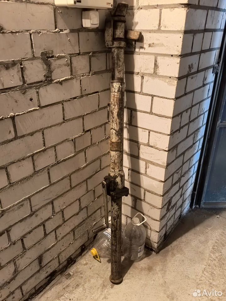

если б мы были в Кузбассе я бы сказал — «стрельни у любого соседа стойку шахтную на полчасика!…» вот это ВЕЩЬ! Только в Томске такую днем с огнем не сыщешь.
https://10.img.avito.st/image/1/1.zKw8ELa4YEUKp-JIKHe-lkyxYkOCseJTCrxiR4y5aE-K.fv46avB0YMcOzwAcUrt08eMR9C1MytaTx4q7ttptgBg
