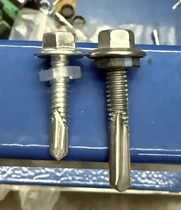

Какой саморез для Металлочерепицы лучше ? (фото)
Какой саморез для Металлочерепицы лучше ? Имеет ли значение частота резьбы.

Они оба могут подойти для МЧ, разница в том к чему крепится…
Обычно с мелкой резьбой используются для крепления к металлу, а с большим шагом к деревяшке…
Мелкая резьба в дереве легко проворачивается, крупная не для любого металлического основания подходит.
Komissar Решенный вопрос
Сверло большевато, №3, такое только в профильную трубу подходит. Если в дерево — ищите №1
