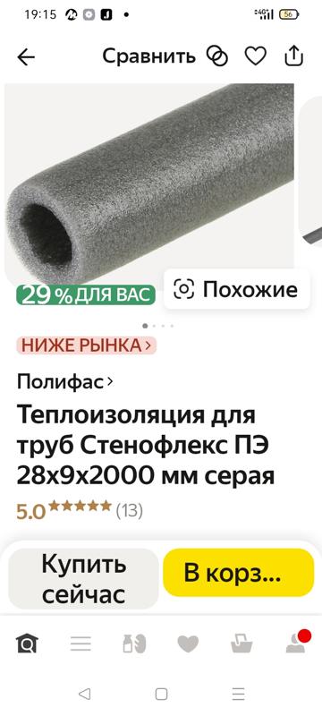

Какой утеплитель для труб не боится ультрафиолета? Вот такой например долго проживет под Солнцем?

Недолго. Но птички быстрее расклюют и растащат.

скорлупа из вспученного вермикулита должна долго держаться…

Применяется любой утеплитель, только покрывается ультро/влаго/птичко защитой. Листы оцинковки, листы алюминия, листы стеклоткани, стеклохолста, рубероид. Скорлупы ППУ выпускаются со всеми этими покрытиями (кроме рубероида).

Только металл — типа жести

так-то по идее можно и защитить любую изоляцию от ультрафиолета и птичек если задаться такой целью
опять-же автор не учитывает атмосферные осадки
та изоляция, что у него на картинке, как только промокнет перестанет работать
