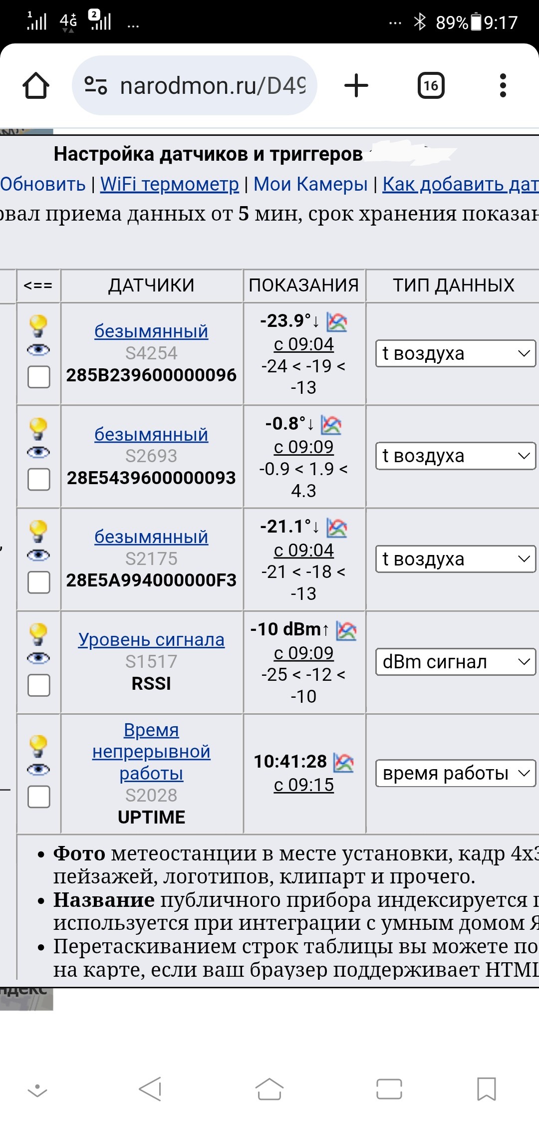

Дополнение.
Вчера добрался до монтажа и настройки температурного датчика с Wifi с выносными щупами.
Что имею сказать на сейчас.
Температура в холодном помещении, где размещён шкаф с регистратором: -21.1С.
Температура внутри шкафа (обложенного со всех сторон ЭППС 50мм), щуп лежит прямо на корпусе регистратора: -0,8С. Встроенный обогрев в шкафу отсутствует.
Температура на улице: около -35С (третий датчик не успел вывести на улицу по техническим причинам, поэтому показания некорректны).
Вывод: при -35С на улице до критической температуры для непрерывно работающего HDD в -10С ещё есть солидный запас.
Для информации.
Вчера вечером, после настройки датчика, картина была следующая:
Т уличная: -27С
Т в помещении: -14С
Т на корпусе регистратора: +4.2С.
