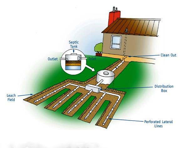

Эта схема отражает стандартную практику устройства поля фильтрации (drain field) для септика своими руками в США, как для частных домовладений, так и для небольших объектов.
Основные элементы и принципы конструкции поля фильтрации включают:
Сеть пластиковых перфорированных дренажных труб, уложенных параллельно с равными промежутками.
Фильтрующая подушка из песка и гравия, размещаемая между дном траншей и трубами.
Распределительный коллектор (дренажный колодец) между септиком и трубами, обеспечивающий равномерное распределение стоков.
Вентиляционные стояки, которые обеспечивают доступ кислорода и поддерживают аэробные процессы очистки.
Обратная засыпка траншей с геотекстилем для защиты от засорения и последующее покрытие грунтом.
В штатах климат, как у нас в Сочи. Там вопрос про теплоизоляцию от промерзания не актуален. Кроме Аляски, конечно.

только в США климат совсем другой, там не промерзает грунт
