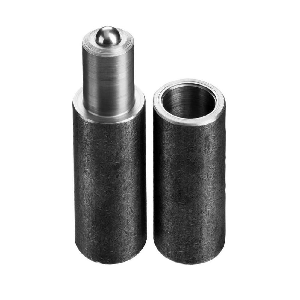

ну и в идеале петли/шарниры конечно должны быть с шариком
