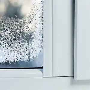

Мороз -41, новые окна запотели
Установил осенью 2025, Rehau трехслойный стеклопакет, фурнитура Roto. После первых -30 снизу под подоконником конденсат, стекает лужами. Шов запенил сам, но неровный был.
Разобрал немного — пена осыпалась, продувает. Наклеил пароизоляцию, не помогло. Риск плесени растет, из-за чего так?

Чудес не бывает; там полость, в который холодный воздух гуляет. Он и промораживает поверхность внутри; воздушный мостик холода. Пароизоляция не поможет. Скорее всего неправильно запенивали. Надо пенить с открытым окном и ждать пока пена не схватится. Иначе всегда будет щель.
