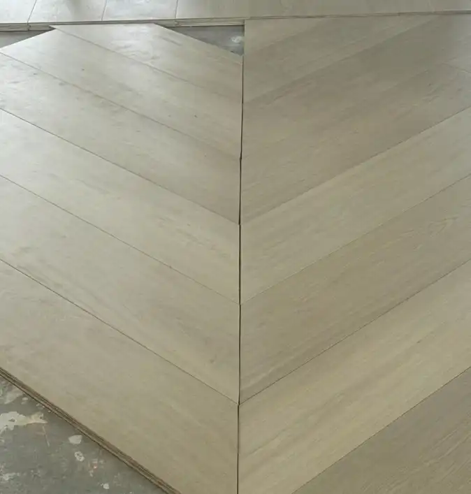

Оцените качество укладки ламината. Принимать или нет?
5 Ответы
Такое впечатление, что по дипломатическому принципу было уложено…
Тут, ИМХО, назревает претензия, а не только непринятие.
Вообще странное решение — сделать по центру шов ёлочки.
Может они по шву потом пройдут циркуляркой по направляющей и будет «ляля». Такой вариант тоже нельзя отбрасывать. Но тогда все сдвинется. Нюансы!
Исполнитель не сам ведь это придумал? Явно это инициатива заказчика. Так что отдайте людям деньги, и в следующий раз чуточку сдерживайте свой творческий порыв)
Явно поштучное пиление. Что мешало положить друг на друга, закрепить и сразу прорезать диском диагональ?
Скорее всего пилили лобзиком. Конечно такое не допустимо для меня. Однако при приёмке возникает вопрос о чём договаривались? Какие нормативы и параметры качества обсуждали? Может для исполнителя это — очень хорошо?
