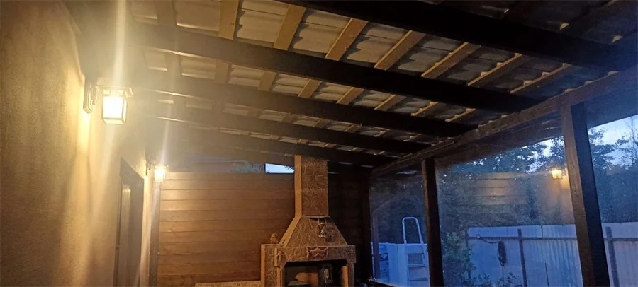

Оцените — надежно ли сделана крыша на веранде?
Имею веранду 3х8 опорный брус, на который опираются лаги, доска 150*40 ,прикреплена к армопоясу первого и второго этажа мауэрлат — брус 100х100, опоры также брус 100х100 шаг стропил 80см металлочерепица угол кровли 6,5 градусов.
Выдержит ли снеговую нагрузку или надо усилить?

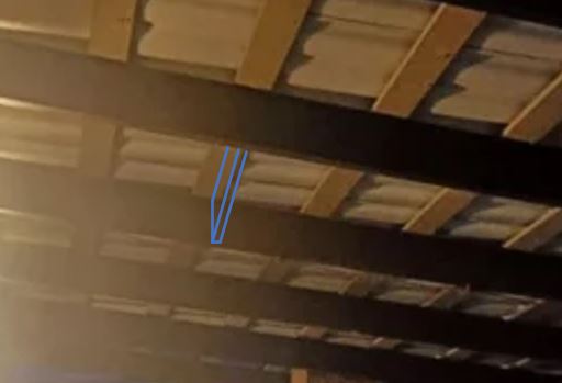

150х40, с шагом 80, при длине 3м — слабовато для снега. Хотя бы усильте лаги поперечными вставками (доской 150), предотвращающими выкручивание лаг (нагрузка будет не только прогибать, но и выкручивать их восьмерками, ближе к центру, что усугубит)
Как то так:
А после этого — можно и усилить, Т образно
Нормально. У меня навес — стропилы 150х50 с шагом 1.1м, а пролет — 4м. Правда — снега немного, а здесь веранда рядом со стеной дома — там возможно много снега накапливается… но даже если так, то там слабина будет не в стропилах, а в опорной доске у стены.
