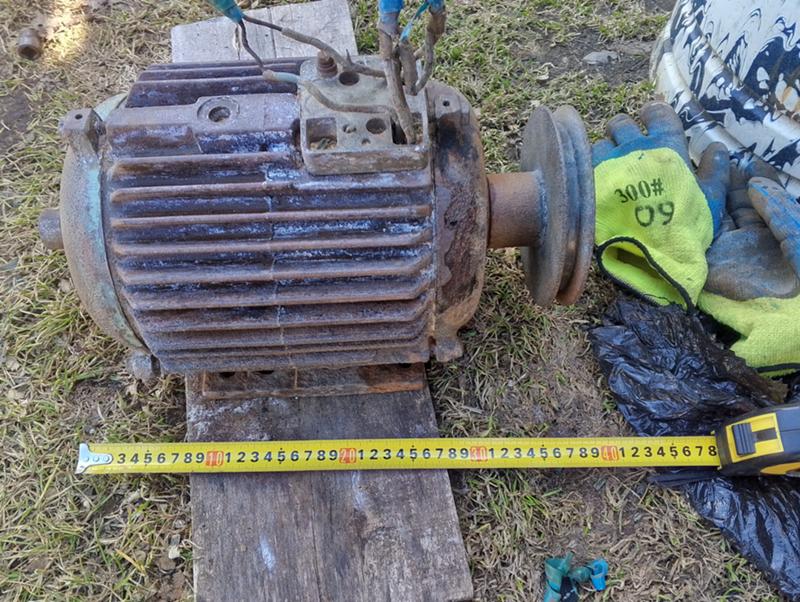

Помогите определить мощность данного электродвигателя. На нем нет шильдика . Стоял на циркулярной пиле . 380 вольт , через конденсатор Диаметр вала 28 мм

1-2 квт наверно.

Набрать в гугле «двигатель асинхронный трехфазный 3 кВт размеры». Я ставлю на 3 кВт.

Поменьше киловатта; гденить 700….

По массе определить проще. Чем мощнее тем тяжелее, разница ощутимая
Двухкиловаттный килограмм 15, трехкиловаттный 23-25

Дополнительно:
- Измерьте высоту от поверхности, на которой он стоит основанием лап, до центра вала.
- Измерьте межосевое расстояние между отверстиями.
- Измерьте диаметр отверстий.
- Измерьте (хотя бы приблизительно) наружный диаметр корпуса, вместе с оребрением (чем больше полюсов, тем статор крупнее, скорость ниже).
- Смотрите таблицу, найдите там подходящий по параметрам. Начните с АИРовских асинхронников.

Еще вариант посмотреть емкость конденсатора и посчитать.
