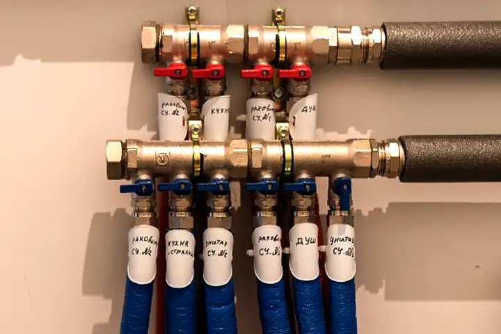

Организация всего водоснабжения дома через одно место?
Организация всего водоснабжение через гребенку — консоль. Как считаете — есть смысл в таком упорядочивании или проще перекрывающие краны ставить прямо у потребителей?
А потребителей все больше и больше в своем доме 🙂
3 Ответы
Имеет смысл ставить такие коллектора в обслуживаемом помещении, а таскать по всему дому столько труб смысла нет
перекрывающий кран должен быть рядом с перекрываемым устройством.
поменял смеситель на 2 этаже криво, пошел в подвал, открыл кран,
пока поднимешься-увидишь-побежишь обратно перекрывать полдома затопишь.
Или надо вдвоем этим заниматься по телефону.
да и тянуть километры труб тоже как-то нецелесообразно и некрасиво
Нормальный вариант.
Т.е. я бы сделал коллектор, условно, по стоякам, при этом, обязательно рядом с потребителем перекрывающий кран.
У себя так и сделал — в техническом помещении подготовка воды и распределение по стоякам, а у каждого стояка своя судьба и потребители ;-)). В техническом помещении могу перекрыть любой из стояков. Сложилось это исторически, т.к. отводы для разных направлений сделал сразу (т.е. гребёнку поставил), а подключал «стояки» сильно по разному ;-)).
Гребёнка условная, но гребёнка из полипропилена (25 диаметр труб).
У меня так же, назначение стояков/отводов на гребёнке — да для разных углов.
Просто их три оказалось, один вывод так и остался без продолжения, ждёт своего часа ;-)).
Но в любой момент подключусь к этому отводу без отключения других и будет дополнительная ветка…
Да, в своём хозяйстве можно было и не городить краны в техническом помещении, а сделать только возле конечных потребителей, но я решил сделать так как сделал ;-)).
с полипропиленом проще в этом намного.
в любой момент отрезал/припаял в любом месте — 5 минут делов.
я так баню подключил — просто разрезал трубу в подвале в ближайшем удобном месте, тройник с краном припаял и потом уже дальше тянул под землей
я даже не представляю сколько стояков должно быть в доме чтобы делать гребенку?
у меня лично два стояка в противоположных углах дома. Один на кухню 1 этажа, и раковину в подвале, другой в ванны/туалеты 1 и 2 этажей.
Из этих-же стояков сделаны выводы на улицу с 2 сторон дома — к гаражу и к огороду/бассейну. Зачем плодить сущности?
