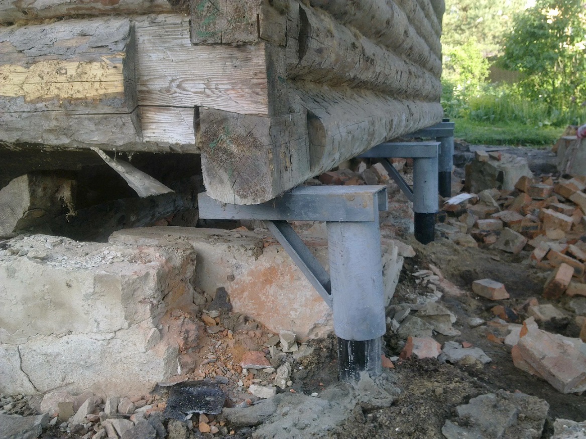

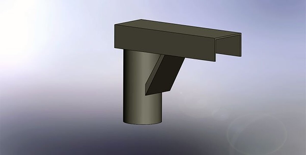

Небольшой «колхоз» ловкость рук и уширение (консолька) оголовка сваи готово.
